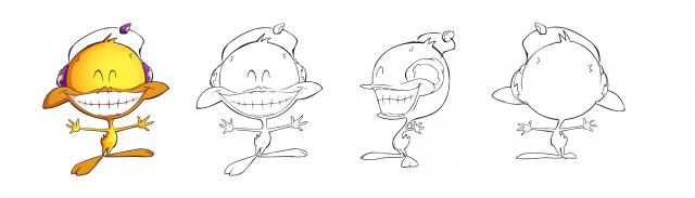

Voici donc le personnage que je dois faire:Boo Tchou personnage BD Boo-tchou-eric-4e62877
Pour les info de travail il doit faire environ 10 cm et doit être sur un petit socle

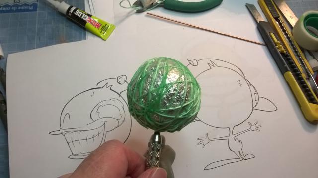

Pour la tête j'ai donc fait une grosse boule d'aluminium recouverte de gros fils de coton pour mieux accrocher la sculptey

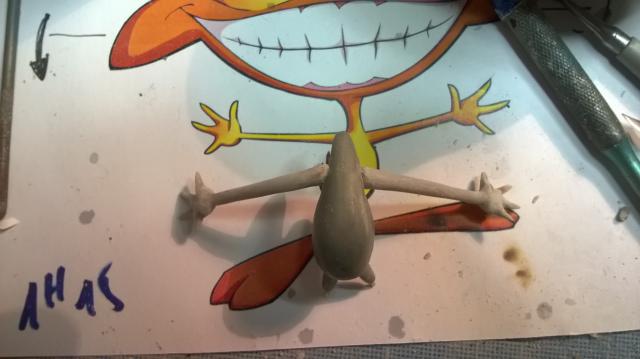

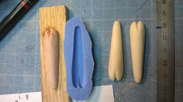

Ensuite j'ai créé une seul patte que j'ai moulé afin d'avoir deux pattes identiques
Boo Tchou personnage BD Wp_20160107_002-4e628c9

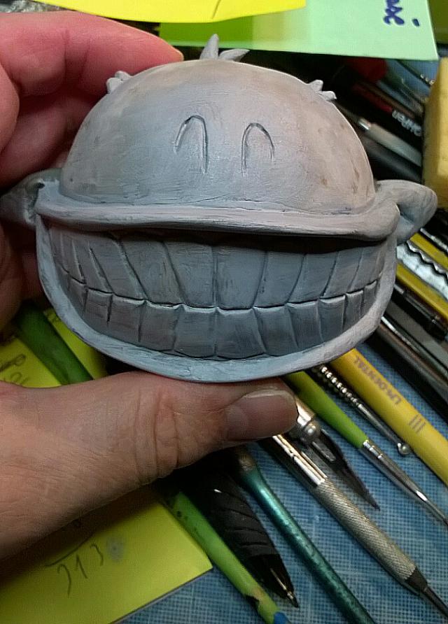

Les dents étaient une vrai galère sur le dessin ils sont plus suggéré j'ai donc fait pleins d'essai pour obtenir cela
Boo Tchou personnage BD Img_20160209_172758-4e628e8

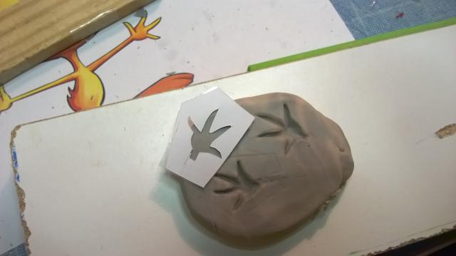

Pour faire les mains c'était plus délicat de les sculpter directement j'ai donc sculpté en inversion , c'est a dire j'ai prit de la sculptey et creuser les mains danse la pâte avec une forme de gabarit pour avoir les bonnes dimensions, ensuite j'ai coulé un peu de résine et retravaillé les doigts .

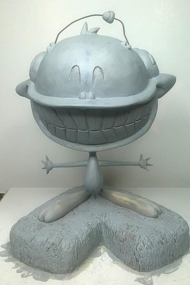

Ensuite rajout des détails sur le visage j'ai préféré mettre les pattes directement sur le socle pour renforcer ensuite les jambes... et voilà le résultats brut:
Boo Tchou personnage BD Img_20160210_105724-4e62979

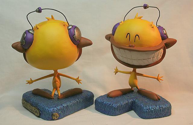

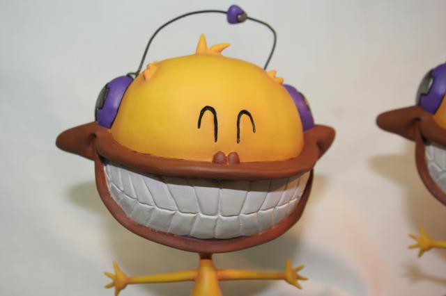

J'ai fait quelques finitions , le moulage et tirage et voici le résultat final :
Boo Tchou personnage BD Img_20160128_174813-4e62995
Boo Tchou personnage BD _mg_1072-4e629c0
