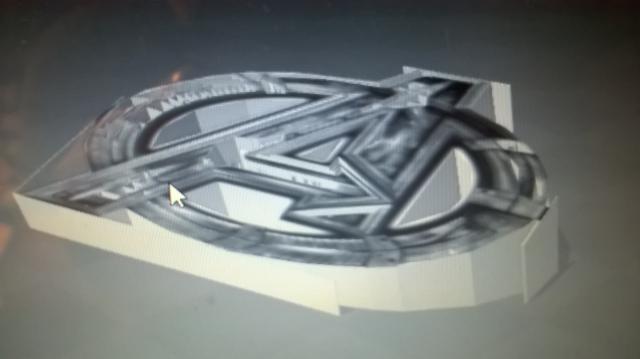

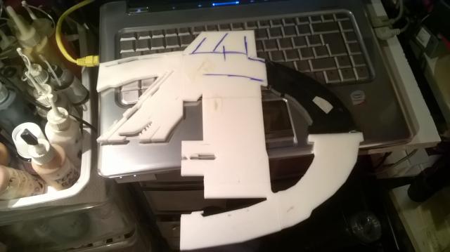

Pour faire une base de travail fait donc imprimé en 3D la forme du logo
stargate - Socle Stargate ? Hé non Avenger pour changer V__c337-51069bf

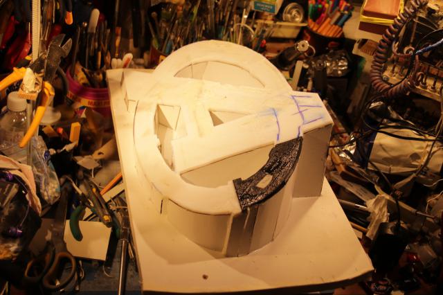

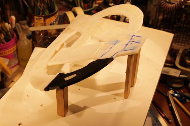

Il sera légèrement incliné afin de bien voir le logo et ces détails..
stargate - Socle Stargate ? Hé non Avenger pour changer Wp_20161015_007-51069e7
Après l'impression complète en plusieurs parties ( mon imprimante 3D étant limite a un cube de 12 cm j'ai donc découpé en une dizaine de parties ) le socle va mesurer environ 40cm par 28 cm et de haut environ 14 cm..
Après une mise en position assez laborieuse
stargate - Socle Stargate ? Hé non Avenger pour changer 20161113200144_img_1948-51069f9

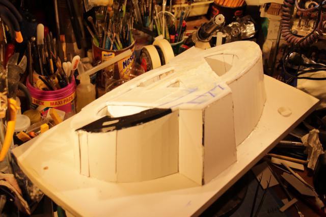

J'ai fait un coffrage extérieur et interieur tout autour du logo
stargate - Socle Stargate ? Hé non Avenger pour changer 20161115102153_img_1958-5106a08
J'ai utilisé du carton a maquette , c'est un carton assez épais et souple très utilisé pour faire des maquettes d'architecture..
stargate - Socle Stargate ? Hé non Avenger pour changer 20161115102207_img_1960-5106a14

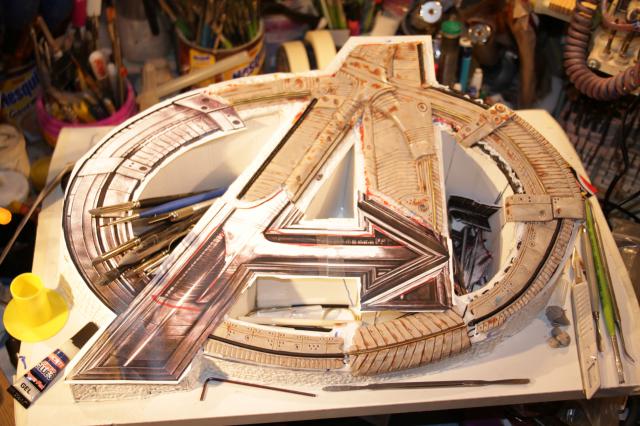

Une fois fini tout le coffrage j'ai fait une sorte de maillage sur tout le socle avec mon stylo 3d ( et oui j'ai aussi craqué sur amazon on en trouve pour 30€ en se moment) .. vous allez me dire mais pourquoi faire ça comme je vais faire la sculpture avec de la super sculpey elle a tendance a mal accrocher , du coup la une accroche parfaite...
Pour la pâte je fais un mix de la beige pour sa souplesse et la grise pour sa finesse des détails , j'ai vu qu'il existe de la grise souple mais j'ai encore du stock..
Et voilà en route pour l'aventure:

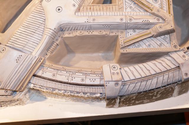

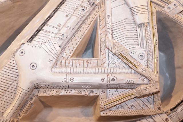

Quelques gros plan :
stargate - Socle Stargate ? Hé non Avenger pour changer 20161128114827_img_2013-5106aab
stargate - Socle Stargate ? Hé non Avenger pour changer 20161128114757_img_2011-5106ab4
stargate - Socle Stargate ? Hé non Avenger pour changer 20161128114816_img_2012-5106abc
stargate - Socle Stargate ? Hé non Avenger pour changer 20161130093528_img_2015-5106ac6
stargate - Socle Stargate ? Hé non Avenger pour changer 20161130093517_img_2014-5106ad6
Et voilà j'en suis la il me reste a faire toute la partie extérieur et a bien préparer pour le moulage...a très vite pour la suite...

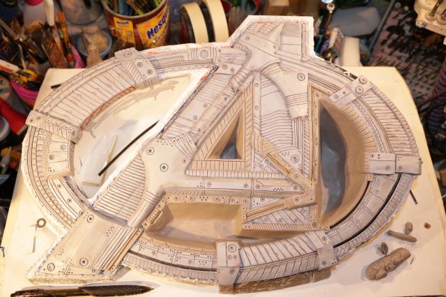

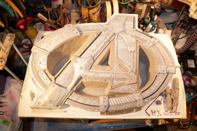

J'ai commencé a faire les contours extérieurs..
stargate - Socle Stargate ? Hé non Avenger pour changer 20161202111647_img_2028-51105bd
stargate - Socle Stargate ? Hé non Avenger pour changer 20161202111744_img_2030-51105cb
stargate - Socle Stargate ? Hé non Avenger pour changer 20161203004830_img_2032-51105d1
stargate - Socle Stargate ? Hé non Avenger pour changer 20161203004837_img_2033-51105d9
stargate - Socle Stargate ? Hé non Avenger pour changer 20161203004948_img_2035-51105e2

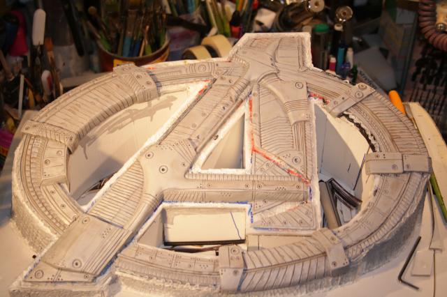

Message  sculpteurfou le Mar 6 Déc - 15:57
je viens de finir le contour extérieur je l'attaque maintenant a la phase moulage..
Voici les dernières photos:
stargate - Socle Stargate ? Hé non Avenger pour changer 20161206004229_img_2054-5113a19
stargate - Socle Stargate ? Hé non Avenger pour changer 20161206004237_img_2055-5113a2b
stargate - Socle Stargate ? Hé non Avenger pour changer 20161206004243_img_2056-5113a3a
stargate - Socle Stargate ? Hé non Avenger pour changer 20161206004300_img_2057-5113a3e

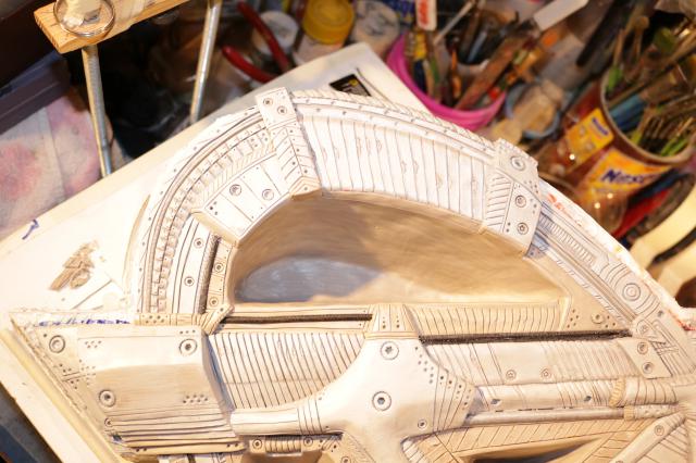

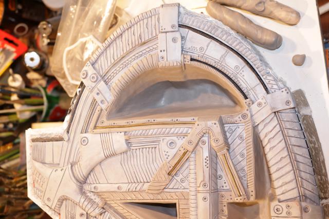

Des détails de la partie haute, et pour finir une vue de l'ensemble fini:
stargate - Socle Stargate ? Hé non Avenger pour changer 20161206004400_img_2063-5113a9d
Maintenant j'attaque le moulage et pour ne pas avoir trop de perte de détails je vais le faire au pinceau...

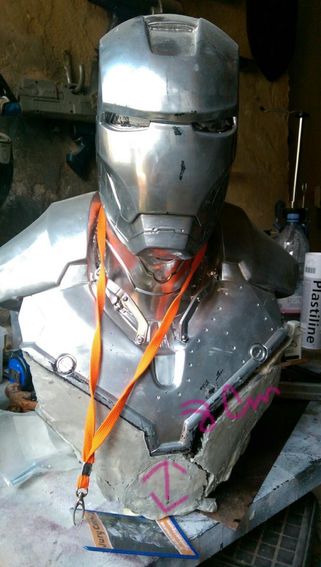

bon maiintenant il faut que je m'occupe du buste qui ira dessus
stargate - Socle Stargate ? Hé non Avenger pour changer Img_2725
