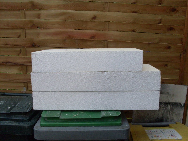

    je vous présente un (gros) projet en terme de dimension d'une part et aussi en terme de taf.
    La fabrication d'un GMC vandura G15,afin de faire Le van de l'Agence Tout Risque au 1/6.
    J'ai commençé part une forme en polystyrène grossière:
